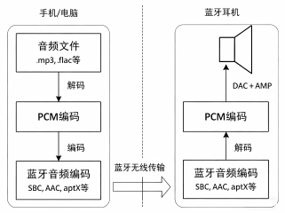

音频编解码器用于压缩数字音频流以便传输和存储,播放时再解码还原。不同编解码器在音质、采样率、速率和延迟方面差异明显。
下图展示了音频文件从手机/电脑端解码为 PCM 编码、再编码为蓝牙音频编码(SBC/AAC/aptX 等)、通过蓝牙无线传输至耳机端解码还原的完整流程。不同编解码器在这一链路中的压缩方式和传输效率,决定了最终的音质和延迟表现。

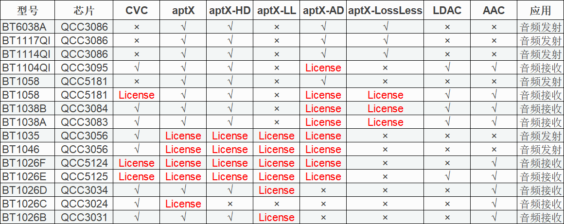

四、飞易通模块蓝牙音频编解码支持情况
飞易通蓝牙音频模块支持的编解码器包括 SBC、AAC、CVC、aptX、aptX HD、aptX-LL、aptX-AD、aptX-LossLess、LDAC 等。不同模块支持情况有差异,部分编解码器需授权 License 才能使用。
CVC 是高通的通话降噪算法授权,如需要使用到语音通话功能,模块必须支持 CVC 。
常见飞易通蓝牙音频模块与音频编解码器支持对照表:
说明:
- √:默认支持,无需额外授权
- License:具备能力,需购买授权后才能使用
- ×:不支持该编解码器

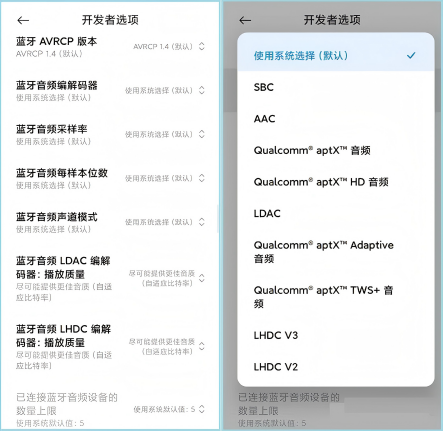

安卓系统支持手动查看和配置蓝牙音频编解码器,具体路径因品牌和系统版本而异,核心取决于手机芯片和厂商授权。
- 查看与配置路径:进入「设置 → 更多设置/系统设置 → 开发者选项 → 蓝牙音频编解码器」(需先激活开发者选项)。
- 示例(小米 MIUI12):小米 MIX2S(高通芯片)路径为「设置 → 更多设置 → 开发者选项 → 蓝牙音频编解码器」,支持 SBC、AAC、aptX、aptX HD、aptX Adaptive、LDAC 等。
注意:手动选择的编解码器需耳机/音箱端同样支持才能生效,否则系统会自动降级为双方兼容的编码(如 SBC)。

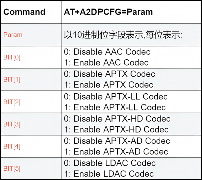

六、模块相关设置
飞易通蓝牙音频模块支持通过 UART AT 命令切换蓝牙音频编解码器。
AT+A2DPCFG —— 读/写 A2DP 配置
Example:读当前A2DP配置
发送: <<AT+A2DPCFG
响应: >>+A2DPCFG=0
响应: >>OK
Example:设置A2DP配置,仅使能AAC Codec
发送: <<AT+A2DPCFG=1
响应: >>OK
注意:配置前需确认模块支持该编解码器,部分编解码器需先获取授权,否则设置无效。
