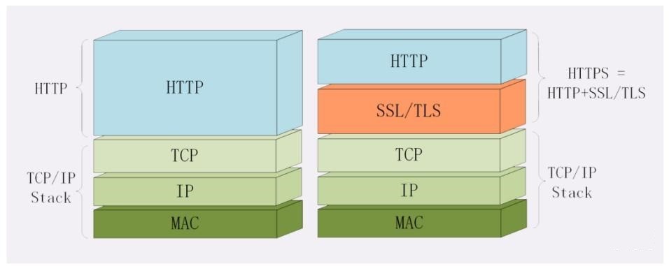

HTTP 协议(HyperText Transfer Protocol,超文本传输协议):是客户端浏览器或其他程序与Web服务器之间的应用层通信协议。它是互联网上应用最广泛的一种协议之一,用于在Web浏览器和Web服务器之间传递HTML页面、图像、样式表、脚本等资源。
HTTPS 协议(HyperText Transfer Protocol over Secure Socket Layer):可以理解为HTTP+SSL/TLS, 即 HTTP 下加入 SSL 层,HTTPS 的安全基础是 SSL,因此加密的详细内容就需要 SSL,用于安全的 HTTP 数据传输。
如上图所示 HTTPS 相比 HTTP 多了一层 SSL/TLS。

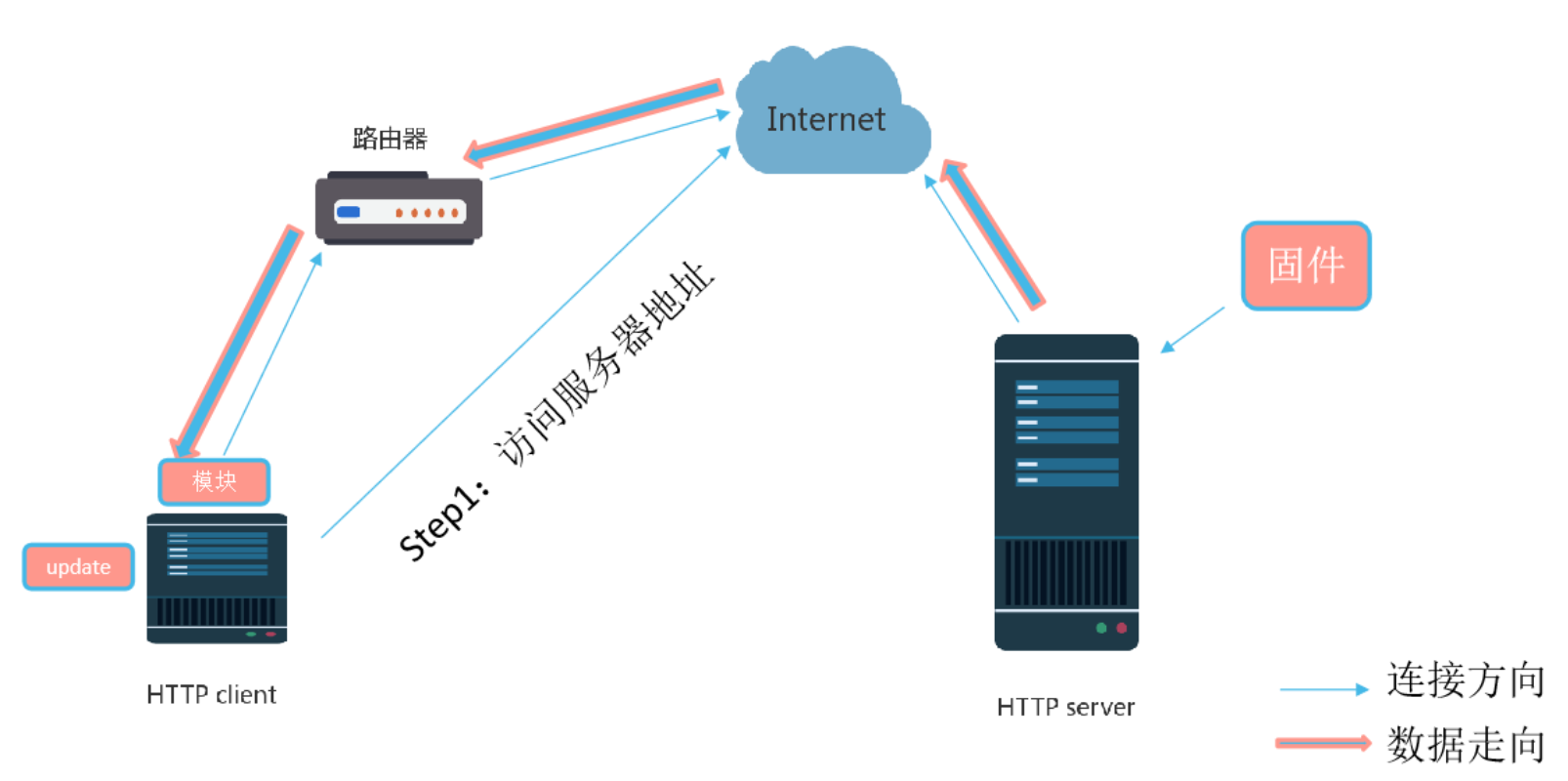

1.访问HTTP/HTTPS服务器

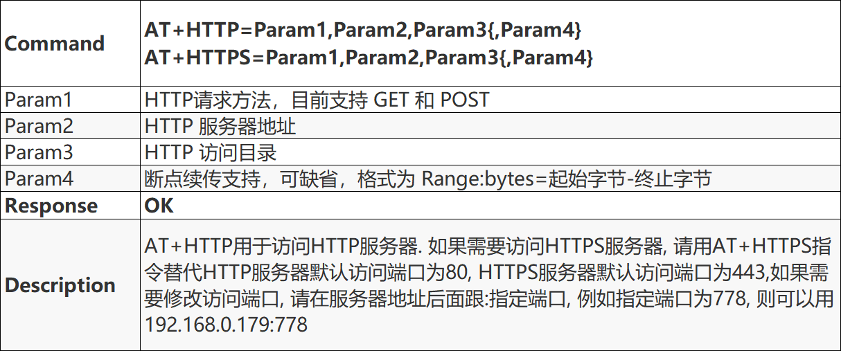

1.1 AT 指令说明
AT+HTTP/ AT+HTTPS —— 访问 HTTP/HTTPS 服务器
参数说明:

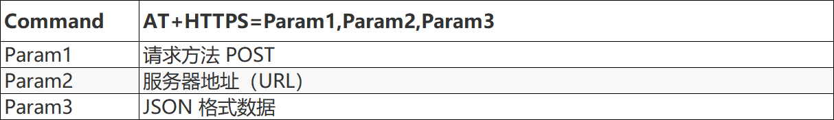

2.通过HTTPS POST JSON 格式数据
使用 AT+HTTPS 可向指定 URL 服务器<< JSON 格式数据,并接收服务器>> 。
参数说明:
完整操作示例:
以下示例演示从连接 WiFi 到向指定服务器<< JSON 数据并接收>> 的完整流程:

Q1:访问 HTTPS 服务器时,指令与 HTTP 有什么区别?
A:访问 HTTPS 服务器时,需将指令中的 AT+HTTP 替换为 AT+HTTPS,其余参数格式保持不变。
Q2:HTTP/HTTPS 的默认端口是什么?如何指定其他端口?
A:HTTP 默认端口为 80,HTTPS 默认端口为 443。如需使用其他端口,在服务器地址后面添加 :端口号 即可,例如 192.168.0.179:778。
Q3:如何使用断点续传功能?
A:断点续传通过 AT+HTTP 或 AT+HTTPS 指令的第四参数实现,格式为 Range:bytes=起始字节-终止字节。例如读取第 3 到第 10 字节的数据:
