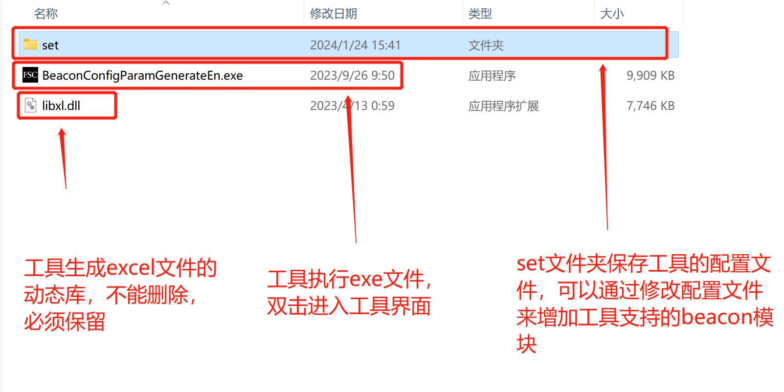

三、工具包资源包介绍
工具包中包含三个文件,如下图所示:

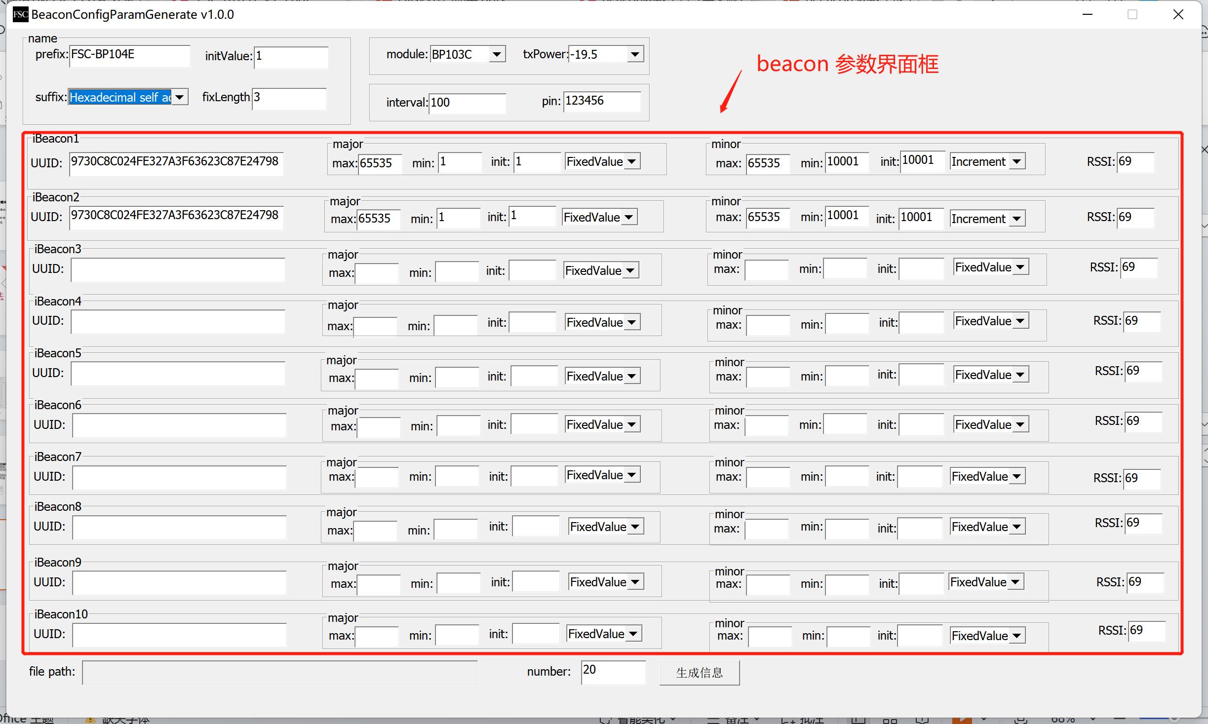

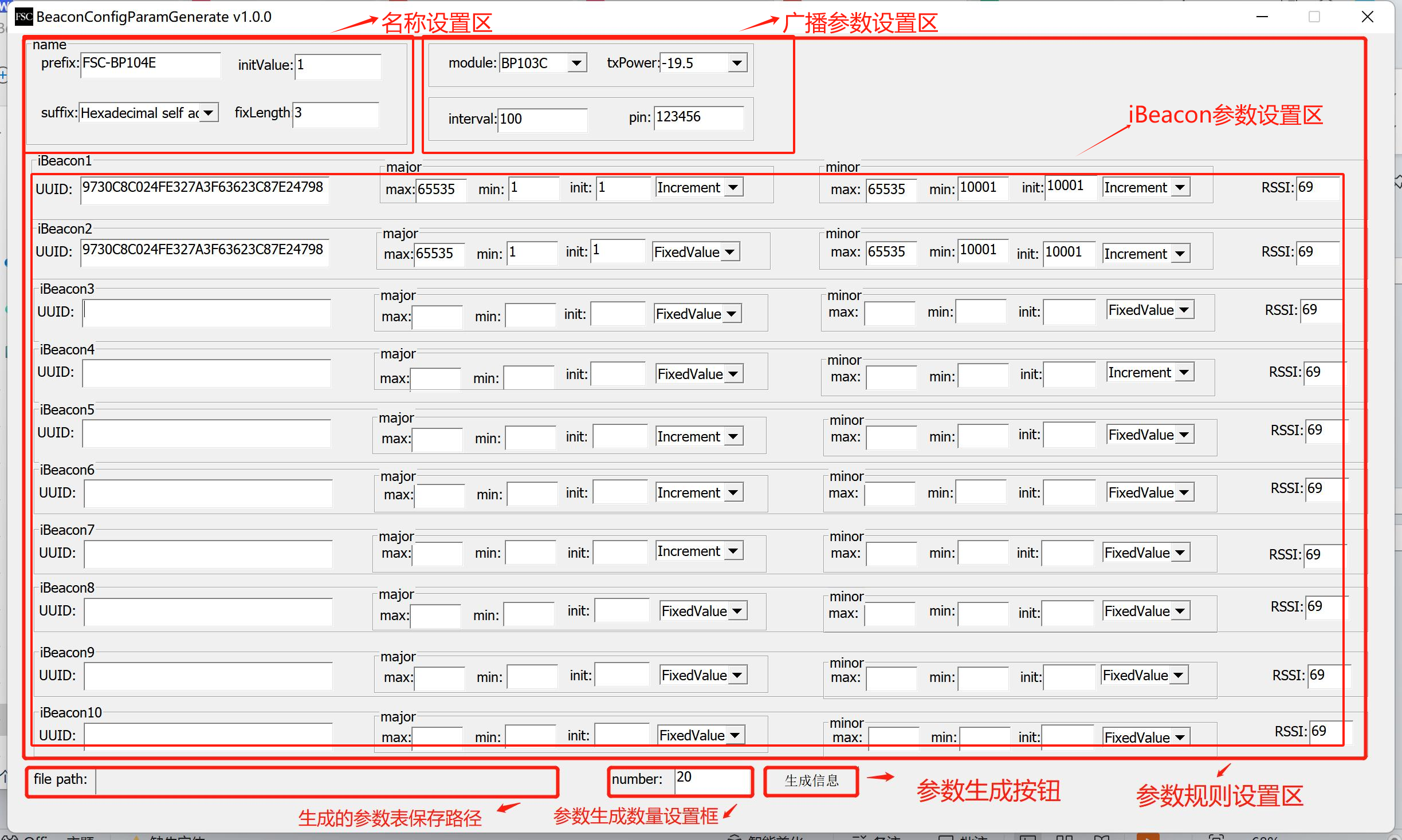

五、如何快速生成参数
1. Beacon 参数说明
- Name:Beacon的名称,用于识别和区分不同的Beacon设备。
- Txpower:Beacon设备发射信号的功率,以dBm为单位。
- interval:Beacon广播信号的时间间隔,以ms为单位,这个参数决定了Beacon广播信息的频率。较短的间隔可以增加信号的覆盖范围,但会增加电池的消耗。
- Pin:用于连接的PIN码。
- UUID:一个全局唯一的标识符,用于区分不同的Beacon网络或应用。
- Major:用于区分同一UUID下的区域或类别。
- Minor:用于进一步细化Major的分类,标识更具体的地点或物品。
- Rssi:- 一个1字节的数值,表示在1米距离上从广告设备接收到的平均信号强度,其数值范围为0到-127。
2. 自定义设备名生成
3. 生成广播间隔、发射功率、PIN 码参数
- 选择模块型号(按实际设备型号选择)
- 在设置框中填写广播间隔值
- 选择模块型号后,设置相应的发射功率
- 在设置框中填写 PIN 码
4. 生成 iBeacon 参数
- UUID 生成规则:固定 UUID
- Major & Minor 生成规则:FixedValue(固定值)、Increment(自增)
- max:最大取值
- min:最小取值
- int:初始值
- Rssi 生成规则:固定 Rssi

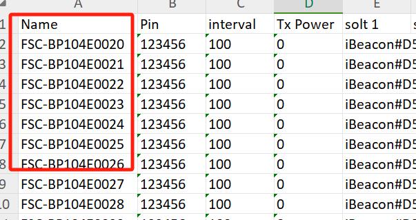

六、应用案例

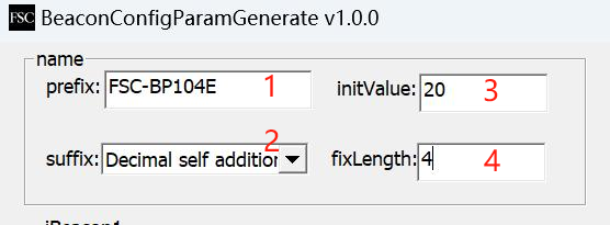

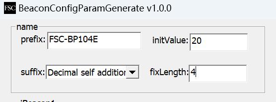

1.案例一
1.1案例需求
有 1000 个模块,名称需从 FSC-BP104E0020 到 FSC-BP104E1019,示例序列如下:
text
FSC-BP104E0020
FSC-BP104E0021
FSC-BP104E1018
FSC-BP104E1019
1.2需求解析
模块名称由固定前缀 "FSC-BP104E" 与 4 位后缀两部分组成。后缀从 20 开始以十进制格式递增,固定 4 位长度,不足 4 位前面补 0。
1.3工具配置
1.4参数生成

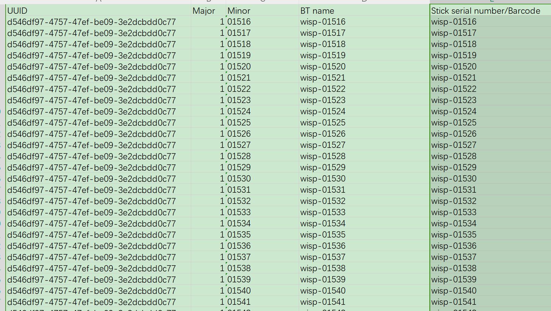

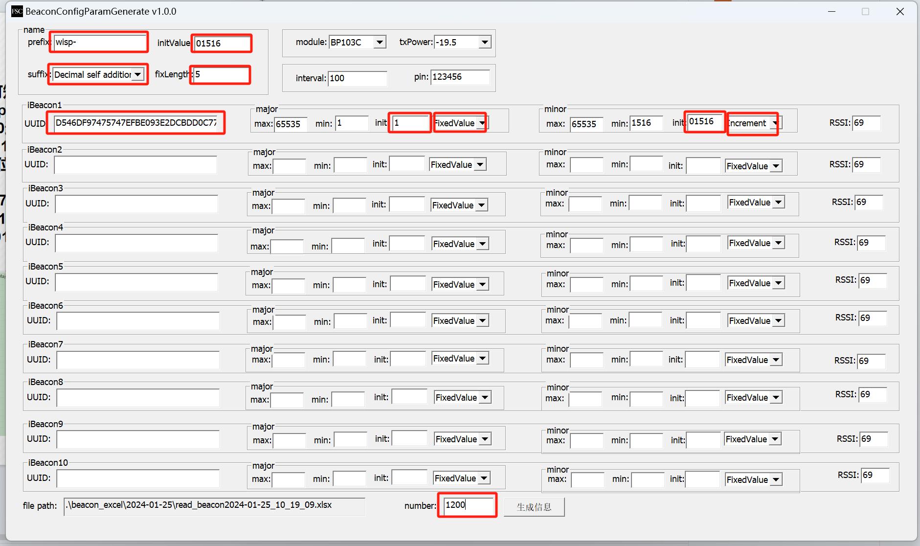

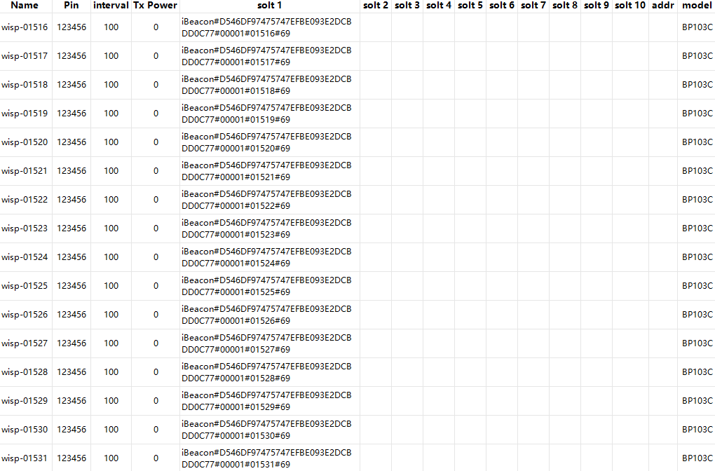

2.案例二
2.1案例需求
- 名称前缀:wisp-
- 后缀规则:10 进制自增,初值为 01516,保留 5 位
- UUID:D546DF97475747EFBE093E2DCBDD0C77
- Major:固定值 1
- Minor:初值为 01516,自增,数量为 1200
2.2工具配置
2.3参数生成
