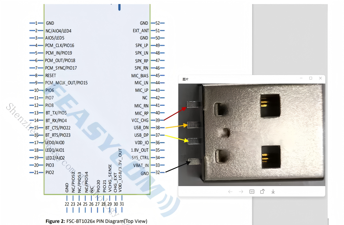

2.基于模组:如直接对裸模组进行调试,需自行引出 USB 线路。标准接线请对应以下四个引脚:USB_DP、USB_DN、VCC_CHG (供电) 以及 GND 。

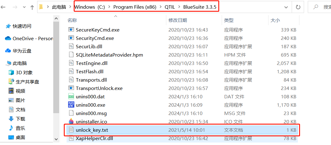

1.安装底层工具:按默认设置安装 InstallBlueSuiteCda_3_3_5。若电脑已安装过此版本,请卸载后重新安装 。
2.配置权限文件:将配套工具包中的 unlock_key.txt 文件,放置于 BlueSuite 3.3.5 程序的安装根目录下 。

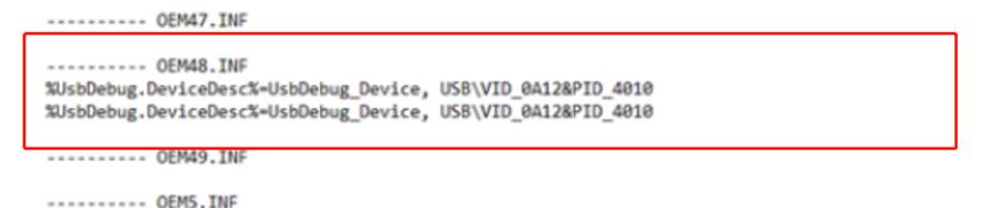

- 脚本执行完毕后,在C盘目录下打开生成的
inf.txt 文件,以关键字 0A12 进行搜索 。若查找到诸如 OEM48.INF 的数据,说明存在历史驱动冲突 。(如果找不到,跳过 步骤5 操作).

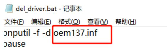

4.修改名称:使用记事本打开并编辑工具包内的 del_driver.bat,将其中的 .inf 名称修改为本地查找出的名称(名称和查找到的名称一致,如 oem48.inf)。
如上图所示,将 oem137.inf 修改为 oem48.inf (这个是本地案例数据,具体以实际查找结果为准), 修改完成后,一定要 保存 。完成后,以管理员权限运行 del_driver.bat 脚本;
如果有多个,再次编辑修改并执行脚本;
可以通过再次执行 find_driver.bat 确认是否删除干净。

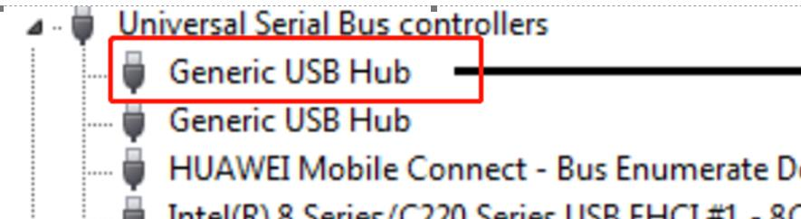

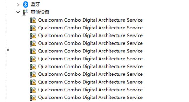

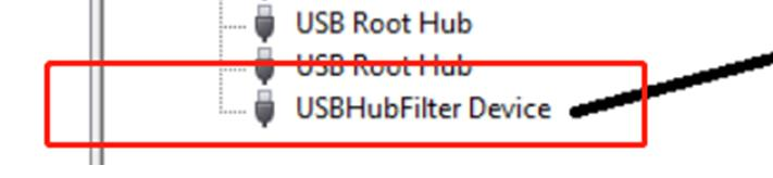

5.确认插入设备:重新拔插 USB 设备。打开电脑【设备管理器】,如果显示为未知设备,请使用自动搜索驱动程序以更新驱动程序,之后设备可能显示为下面的任意一种,通过设备的 PID 0A12 来确定是否为插入的USB设备;
6.手动更新驱动程序:右键该设备 -> 选择更新驱动程序 -> 选择浏览我的计算机以查找驱动程序 。
指定本地路径为:C:\Program Files (x86)\QTIL\Drivers\Qualcomm_Driver_WIN_USBDebug_97.0.0\Win10x64,根据系统提示完成更新。
7.验证安装结果:以管理员权限运行 write_key.bat 脚本,稍作等待后重新拔插 USB 设备。当【设备管理器】中显示 Qualcomm Combo Digital Architecture Service 时,说明 USB Debug 驱动已安装成功 。

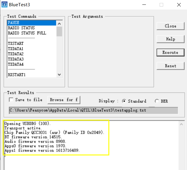

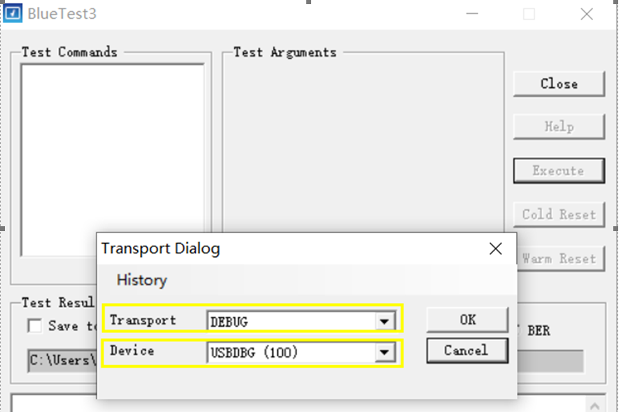

1.连接设备:启动电脑菜单中的 Qualcomm BlueSuite 3.3.5 工具集,打开 BlueTest3 。在 Transport Dialog 弹窗中,设置 Transport 为 DEBUG,Device 为 USBDBG (100),点击 OK 建立连接 。
2. 连接成功

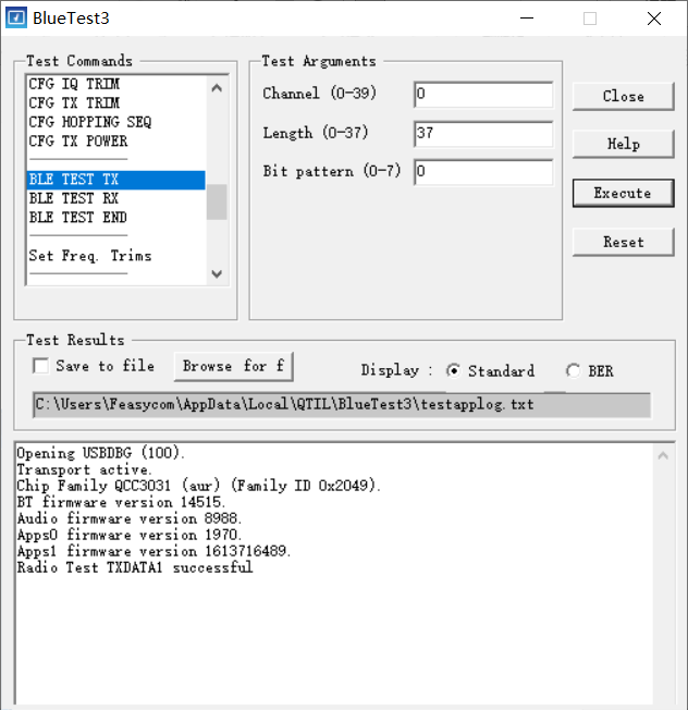

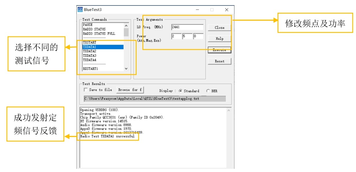

3. 射频定频测试 (TX/RX):
在界面左侧的 Test Commands 中选择所需的测试信号,在右侧设置对应的测试频点、数据包长度及功率,点击 Execute 执行指令 。

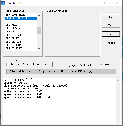

4.进入 DUT 工程模式:向下滑动指令列表,依次点选并执行 BER LOOP BACK 与 ENABLE DUT MODE,即可配合仪器完成后续的自动化测试 。

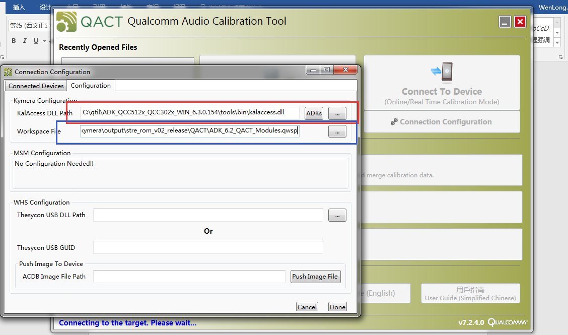

2.链路配置:打开 QACT 软件,进入 Connection Configuration 。
- 红色框示:指向
kalaccess.dll 所在位置 。
- 蓝色框示:指向
QACT_Modules.qwsp 所在位置 。

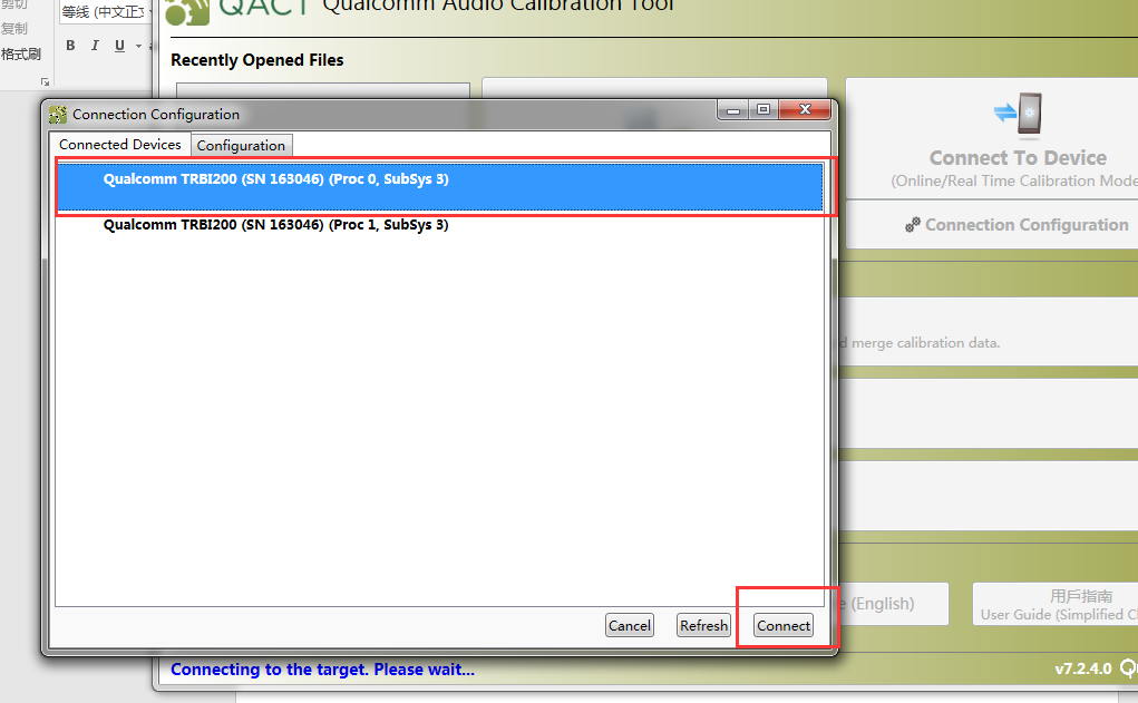

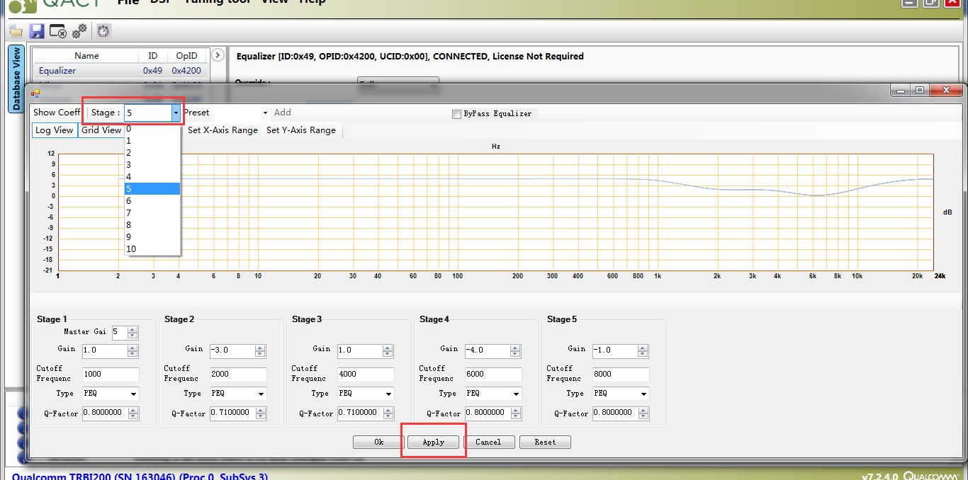

3.连接设备:打开QACT,连接设备,播放音乐,点击 connection configuration 如下图,选择红色框选项,点击 connect 连接设备;

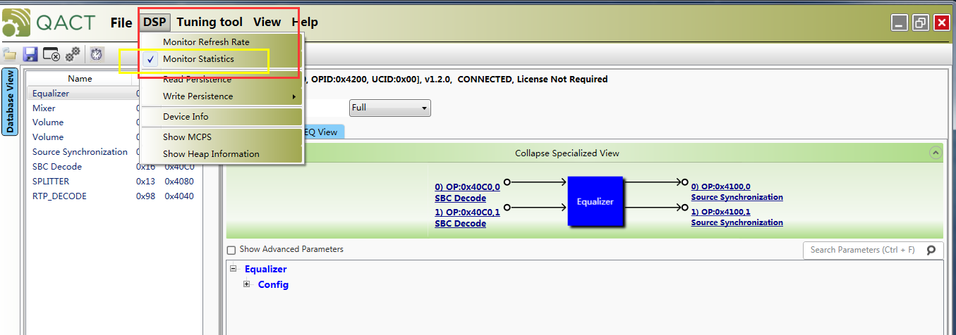

4.DSP监控:在上方菜单栏 DSP 选项中,勾选 monitor statistics 。

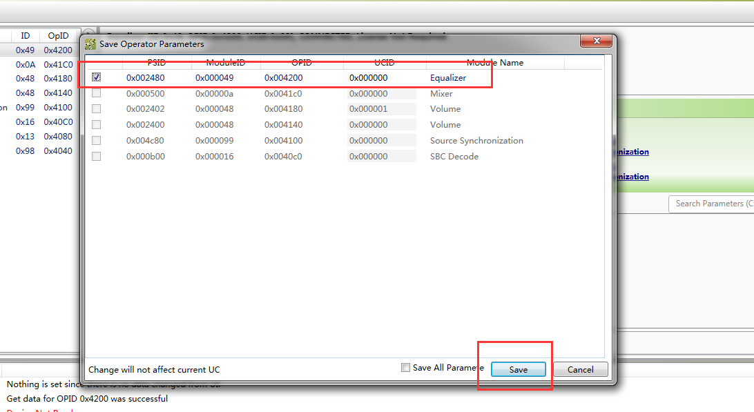

5.调节参数:随后双击进入 Equalizer 界面,选择特定频段(Stage)调节参数,点击 Apply 即可实时试听变更效果 。

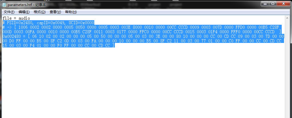

6.保存文件调试完成后,将当前配置参数保存为 .htf 格式文件(保存的.htf 参数配置文件发给飞易通,飞易通将这些数据烧录进模块)。
7.烧录:将所保存的.htf 参数配置文件发给飞易通,飞易通将这些数据烧录进模块。

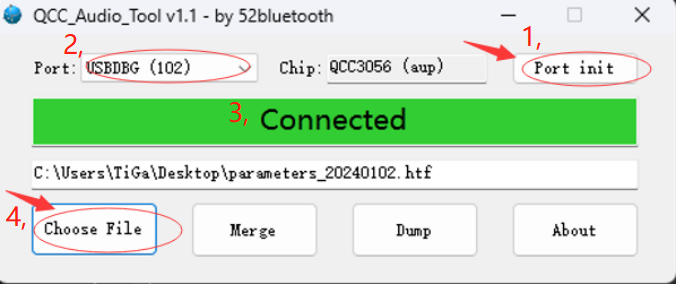

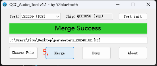

运行配套工具 QCC_Audio_Tool_v1.1.exe 。
点击 Port init 进行端口初始化,确保显示 Connected。
点击 Choose File 载入刚才保存的 .htf 配置文件。
- 点击
Merge,若提示区亮起绿色并显示 Merge Success,表示升级成功。
