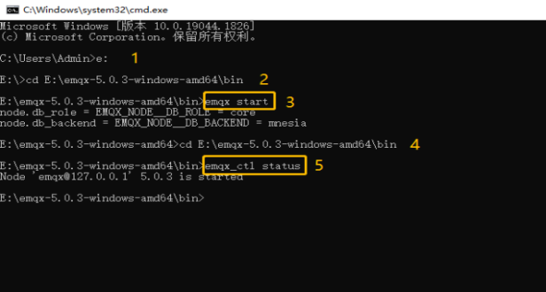

打开命令行工具(右键开始 → 运行 → 输入 cmd),依次执行以下命令:
1.e: // 切换到E盘
2.cd E:\emqx-5.0.3-windows-amd64\bin // 进入bin目录
3.emqx start // 启动EMQX服务器
4.emqx_ctl status // 查看服务器状态
5.emqx stop // 停止服务器
emqx_ctl status 返回正常状态即表示服务器已启动。

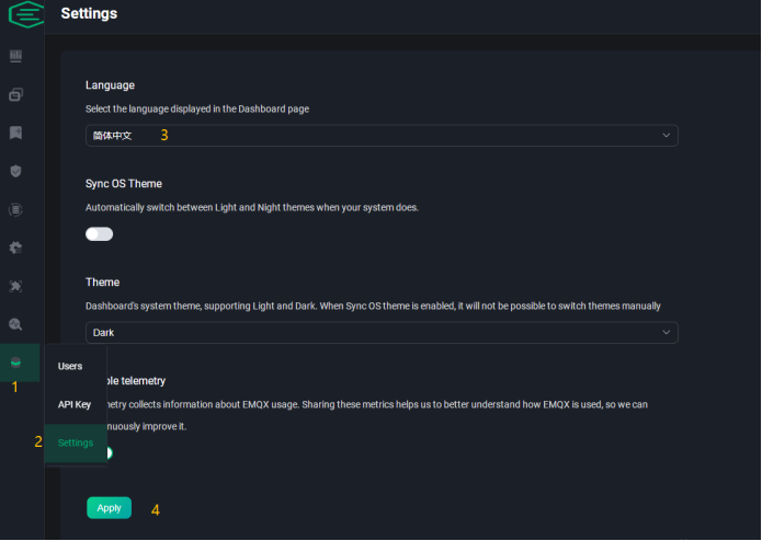

- 登录后可切换界面为中文

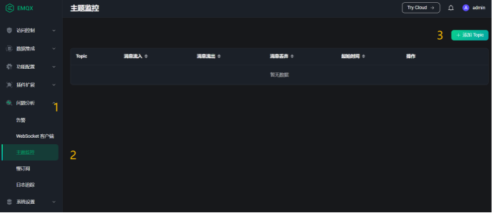

依次点击“问题分析” → “主题监控” → “添加 Topic”,在弹出的窗口中输入要创建的 Topic。本例使用 bw236_topic。

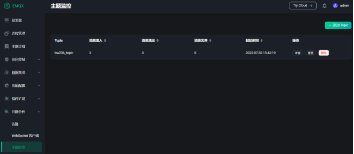

创建成功后,该主题将显示在主题监控列表中。

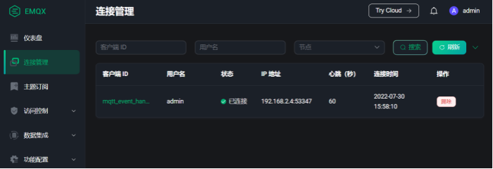

3. EMQX 服务器连接管理
模块连接成功后,前往 EMQX Dashboard → “仪表盘”或“连接管理”,可查看和管理已连接的设备。

2. EMQX 消息流量监控
EMQX Dashboard → “主题监控”可监控消息的流入量和流出量。
说明:主题监控显示的是平均值与总量,不展示单条消息的详细属性(否则大报文会导致监控数据过大不可控)。如需监控每条报文的数据,可使用终端订阅该主题查看消息详情。
