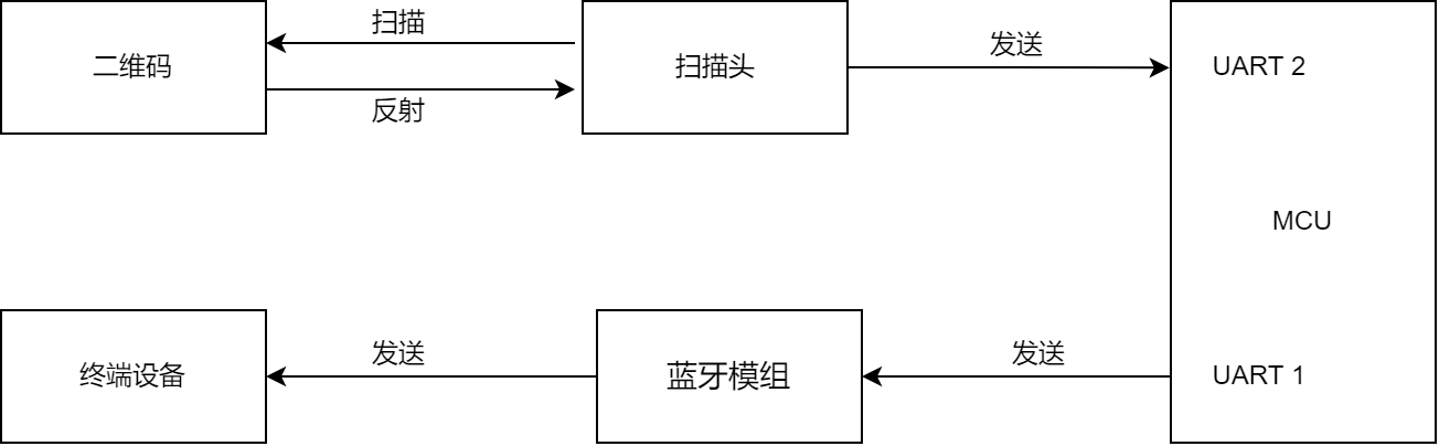

2.扫码枪工作流程
蓝牙扫码枪的工作过程通常如下:
- 扫描头扫描二维码获取信息
- 扫描后,扫描头会将信息发送到MCU
- MCU会将扫描到的二维码信息通过蓝牙发送到与其连接的终端设备上
- 终端设备接收到二维码信息后,会进行解码和处理
- 处理后,终端设备会根据二维码信息执行相应的操作
在上述流程中,飞易通蓝牙模块承担第3步的核心角色—接收MCU发来的数据,通过蓝牙HID将数据转发至手机等终端设备。本文后续章节将围绕如何配置飞易通模块完成这一任务展开。

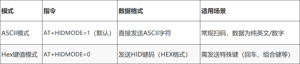

飞易通模块支持两种HID输入模式,通过 AT+HIDMODE 切换:
4.1 ASCII模式
ASCII模式下,MCU直接将字符的ASCII码发给蓝牙模块,模块自动转换为HID键码发送至远端设备。这是最常用的模式,适合绝大多数扫码场景。

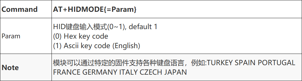

AT+HIDMODE - 读/写HID模式
示例:发送 "ABC" 到远端设备
如果要发送一些特殊字符,例如“回车换行”,可以使用HEX格式将0D 0A通过串口发给蓝牙模块。

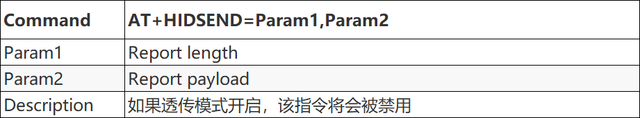

4.2 Hex键值模式
Hex键值模式下,所有数据需按HID报告格式以HEX发送。该模式适用于需要精确控制键码的场景(如发送组合键、非ASCII字符)。Example: 发送字符 ‘a’ 到远端设备 (on AT+HIDMODE=0)
<< AT+HIDSEND=2, 0x00 0x04
>> OK
Note: 数据为hex,对应的实际数据如下:
41 54 2B 48 49 44 53 45 4E 44 3D 32 2C 00 04 0d 0a
00 : modifier
04 : key code
模块将自动发送弹起键
