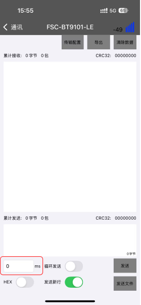

步骤三:优化应用参数
1.在FeasyBlue应用的数据传输功能界面,找到“发送间隔”参数。
2.将该参数设置为 0ms。此操作旨在消除数据包之间的发送延迟,是测得理论最大速率的关键步骤。

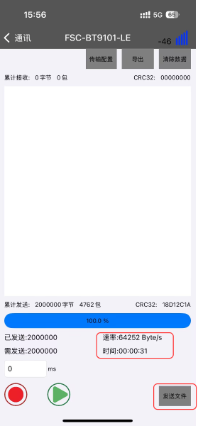

步骤四:执行透传速率测试
1.选择应用中的“发送文件”功能。
2.选取一个容量约为2MB的测试文件,启动传输过程。
3.应用将通过BLE链路将文件数据发送至模块。
传输完成后,FeasyBlue会显示并记录测试的平均速率。
