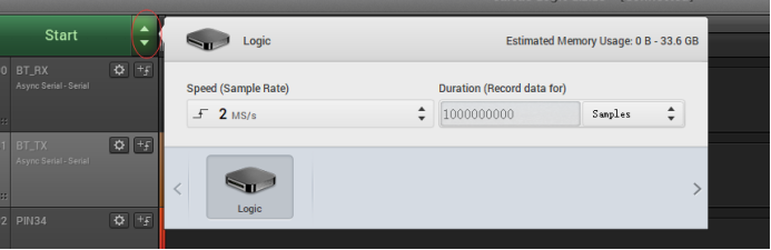

1. 设置采样率和时间
Speed(采样频率)
- 数值越大效果越好,但对电脑 USB 性能要求也越高。
- 经验公式:采样率 ≥ 被测信号频率的 2 倍。
- 采集串口数据:通常设 2M samples/s 足够。
- 采集 I2S 数据:至少需要 4M samples/s 以上。
Duration(采样时间)
- 时间越长,能抓取的数据时长就越久,但内存占用也越大。
- 一般设置为 1000000ms(约 16 分钟)满足多数调试场景。
⚠️ 举例:如果串口波特率为 921600,采样率至少需要 2M,否则解析出来会是乱码。
